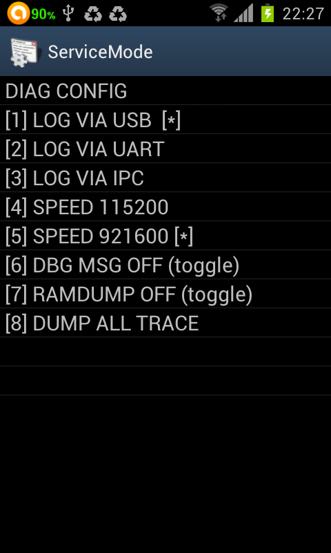

Also, nach *#9090# zuerst steht folgendes:
[1] Log Via USB
[2] Log Via UART
Nun habe ich ohne was zu drücken beendet.

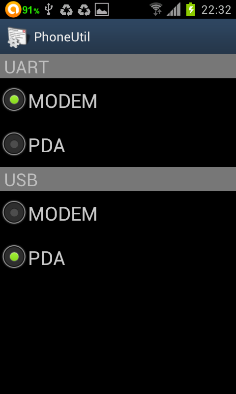

Dann Stepp 2 mit *#7284# eingetippt
hier stimmt alles wie Thread beschrieben. bei UART steht schon auf Modem und bei USB steht auch auf PDA

Bei mir steht das mit dem UART nicht unter [2] da. Du kannst es ja mal anklicken. Vielleicht geht es dann.
— geändert am 13.05.2012, 22:24:27

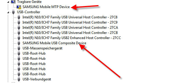

Das Gerät funktioniert nicht ordnungsgemäß, da Windows die für das Gerät erforderlichen Treiber nicht laden kann. (Code 31)
SG2 I9100 (Goa 5.1 + LPI 4.0.3) Syabas C-200 / S800 EG YAMJ-Ember Moderator / Administrator German YAMJ+Ember Support Forum Noch keine @Dropbox. Hier Kostenlose Anmeldung! [Dein Netload Account anlegen]('http://netload.in/index.php?refer_id=rTjLrKB&id=5')
Christian Weiß
  • Forum-Beiträge: 271
13.05.2012, 22:29:41 via App
Klick den Eintrag mit dem gelbem Ausrufezeichen mal an. Such dann nach Treiber aktualisieren in den Einstellungen. Wähle dort die manuelle Suche aus und gib den Ordner an, in dem die Treiber installiert sind.
Sieht bei mir so aus:
Mit dem anderem Code *#7284# ist aber alles i.O so wie hier im Thread beschrieben...
(da stimmen die beiden Einträge unter UART und USB )
Hier:

*#7248# eingeben, dann bei UART einfach nochmal MODEM anklicken, auch wenn es schon ausgewählt ist.
Bei USB auch nochmal PDA anklicken, auch wenn es schon ausgewählt ist.

Zuerst muss das Telefon mit dem PC verbunden werden.
Wenn von Windows kein Treiber gefunden wurde, die Einträge, zu denen kein Treiber gefunden wurde im Geräte-Manager löschen.
Danach das Gerät trennen.
Jetzt in der Telefon-App *#9090# eingeben und [1] Log Via UART anklicken. Danach den Home-Button drücken.
Sollte stattdessen dort [1] Log Via USB stehen einfach den Home-Button(oder Zurück-Taste) drücken, ohne etwas anzuklicken.
Dann wieder in der Telefon-App *#7284# eintippen und bei UART auf Modem, bei USB auf PDA stellen.
Dann den Home-Button drücken.
Telefon ggf. neustarten.
Dann sollte das Gerät wieder erkannt werden
Mit freundlichen Grüßen,
Christian Weiß
Sollte dies nicht der Fall sein, probiere es mit einem anderen USB-Kabel(falls du ein anderes hast)
Das sollte helfen!

Beim S2 mit der aktuellen Software ICS funktionieren nur die neuen Codes.
Eingabe über die Telefontastatur, ohne die eigentlich Wahl auszulösen.
*#*#9090#*#*
*#*#7248#*#*
— geändert am 05.12.2012, 07:27:50
