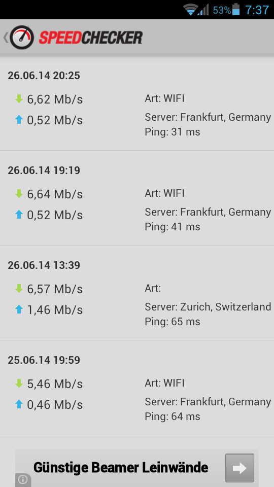

Brezn Dreher
  • Forum-Beiträge: 14.845
27.06.2014, 17:46:49 via App
Wie befürchtet, gibt es bei dem von 1&1 zugesandten Low-Budget-Router keine Möglichkeit, die bisherige Technik zu integrieren und der bisherige Speedport arbeitet auch nicht mit Annex J zusammen.
Ich habe dies aber alles nun über Umwege gelöst und habe zu meiner positiven Verwunderung folgendes festgestellt:
Ich habe eine 6.000 DSL-Flat und bei Speed-Tests war ich nie über 5.500. War ja auch völlig ok.
Nach der Umstellung von Annex B auf Annex J in Verbindung mit dem neuen Router habe ich plötzlich Werte weit über 6.000:
Der letzte Test unten war der Abschlusstest vor der Umstellung auf die neuen Geräte.
Das hatte ich nie und freue mich natürlich über die knapp 20%ige Steigerung. :)
Viele Grüße, Andi
