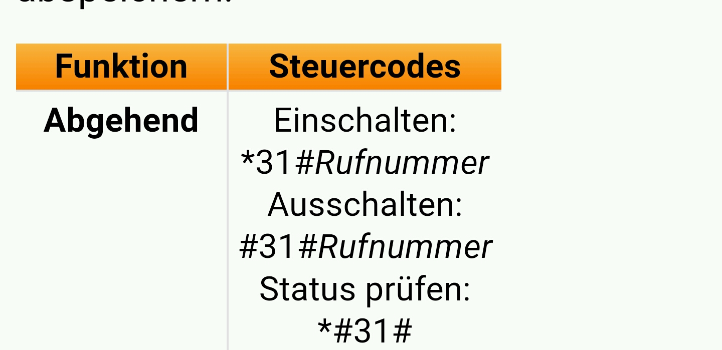

05.03.2017, 15:11:27 via Website
Ob die Telefonnummer angezeigt wird oder nicht, ist keine Einstellung des Telefons, sondern eine Einstellung beim Provider. Wenn das Telefon eine Funktion dazu hat, dann macht die auch nichts anderes, als die Einstellung beim Provider umzuschalten.
Es werden dazu sogenannte USSD-Codes gesendet. Die kann man auch ohne eine entsprechende Funktion über die Telefontastatur senden:
*#31# [abheben] => Status abfragen
*31# [abheben] => Rufnummernunterdrückung dauerhaft einschalten (Rufnummer wird nicht angezeigt)
#31# [abheben] => Rufnummernunterdrückung dauerhaft ausschalten (Rufnummer wird angezeigt)
Wenn man die Voreinstellung nur für einen Anruf ändern möchte gilt folgendes:
#31#Rufnummer [abheben] => dem angerufenen wird keine Rufnummer angezeigt
*31#Rufnummer [abheben] => dem angerufenen wird die Rufnummer angezeigt
Den führenden * und die führende Raute # habe ich bei mit und ohne Nummer nicht vertauscht. Deren Bedeutung kehrt sich um, jenachdem ob die Einstellung dauerhaft (ohne Rufnummer) oder nur für den aktuellen Anruf (mit Rufnummer) verwendet wird.
Wem das ganze mit den Codes zu kompliziert ist, sollte auf die Webseite des Provider gehen und sich anmelden. In der Regel kann man dort die Voreinstellung sehr einfach ändern.
Und wenn alle Stricke reißen, ruft halt den Support an, damit die das umstellen.
