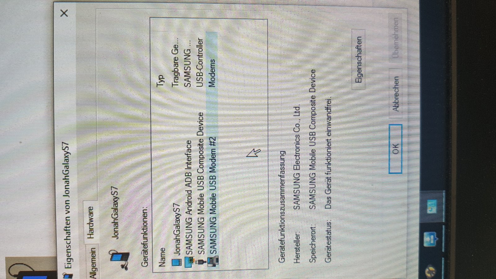

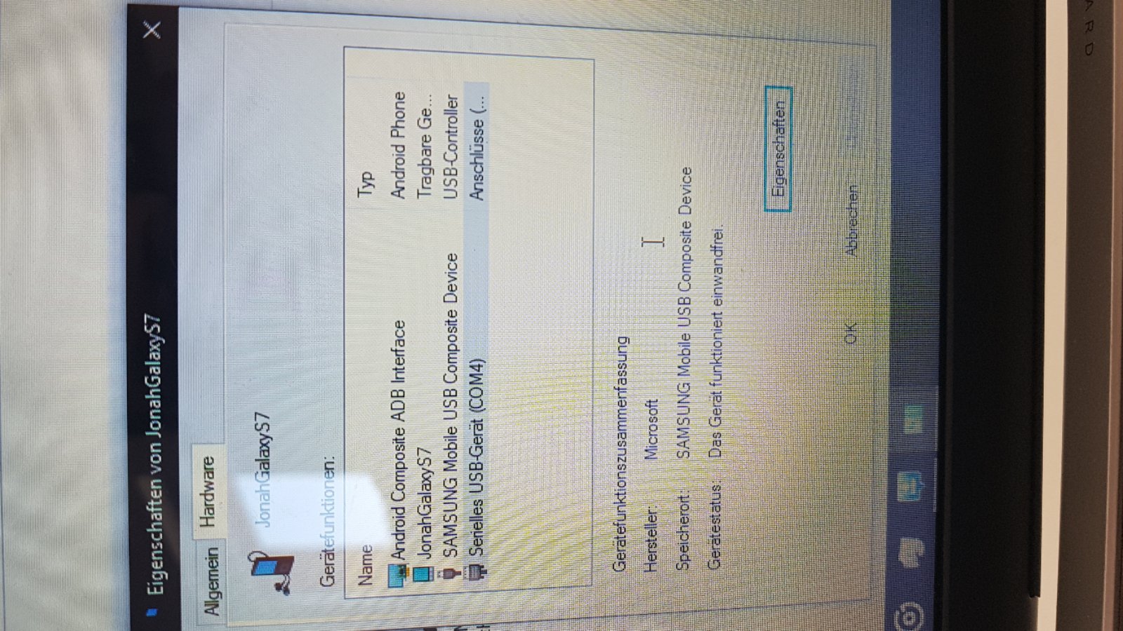

So, ich hab jetzt Odin mal auf einem anderen PC (auch Win10) geöffnet und das S7 angesteckt - siehe da, er erkennt es in beiden Zuständen (eingeschaltet und Download-Modus)! Interessiert mich natürlich, wieso das so ist, also hab ich mal herumgekramt und diese Unterschiede gefunden:
Das obere Bild ist der PC, auf dem es NICHT funktioniert.
Könnte das evtl. der Fehler sein?
— geändert am 09.04.2017, 11:46:55

Jens S.
  • Forum-Beiträge: 6.346
09.04.2017, 12:02:04 via Website
Das wird der Fehler sein.

Sascha B
09.04.2017, 12:05:40 via Website
Also ich weiß nicht warum dein S7 auf deinem Pc als Modem angeschlossen ist, aber ich würde vielleicht die Einstellungen ändern oder deine USB- Treiber aktualisieren. Ggf auch mal deaktivieren und wieder aktivieren.
