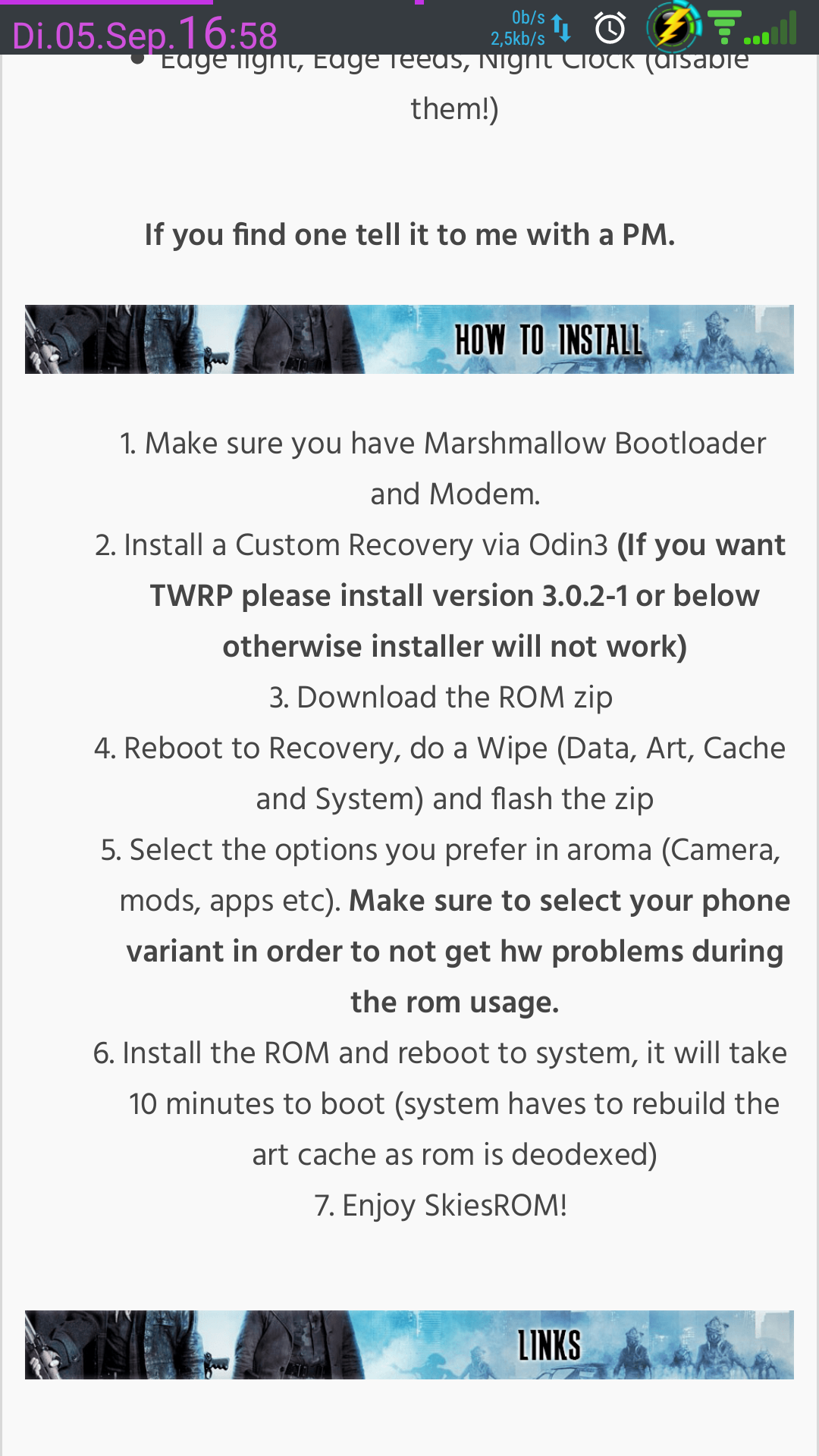

Hab jetzt twrp und root installiert. ich werde jetzt versuchen die software zu flasehn
LG Michael
aus Thüringen
Michael
  • Forum-Beiträge: 266
05.09.2017, 16:11:38 via Website
Hab es geschafft es zu rooten endlich, twrp installiert, und costum rom installiert, aber es kommt wieder die offiziele software aufs handy?!
LG Michael
aus Thüringen
Jens S.
  • Forum-Beiträge: 6.346
05.09.2017, 16:15:17 via App
dann hast Du was falsch gemacht,
welche Rom wolltest Du flashen,was zeigt die Telefoninfo in den Einstellungen?
LG Jens ?
Poco F5 Xiaomi EU
Michael

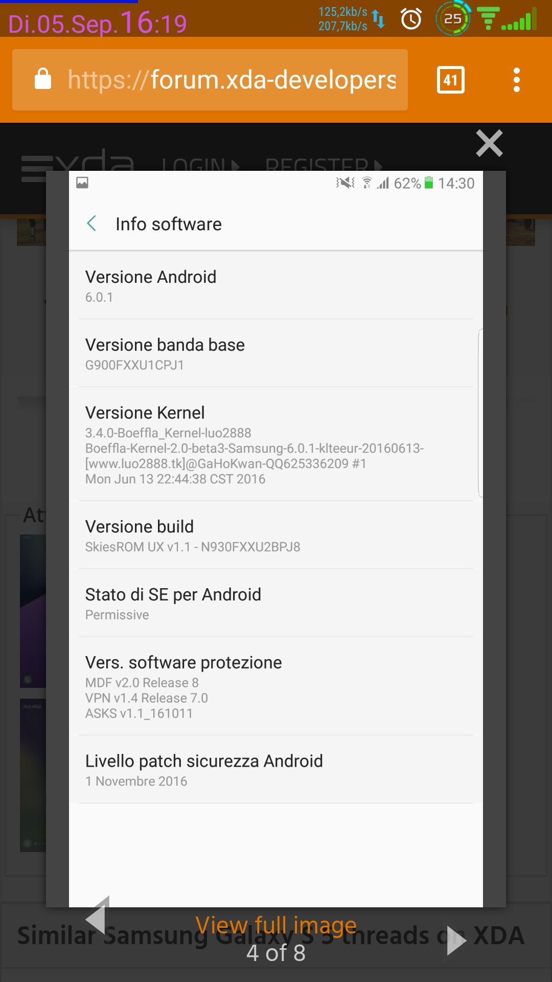

Jens S.
05.09.2017, 16:21:40 via App
Du meinst die Skiesrom,
geh in die Einstellungen vom Handy,ganz nach unten,über das Telefon(oder ähnlich) und schau nach was dort steht,die Rom ist stockbasiert
LG Jens ?

Jens S.
05.09.2017, 16:23:25 via App
dann mach es nochmal,so sollte es aussehen
LG Jens ?

Jens S.
05.09.2017, 16:39:42 via App
nochmal ganz in Ruhe,
ins twrp booten,
-löschen
-erweitertes löschen
-- wipe cache,dalvik,data,system
dann instalieren
LG Jens ?

Jens S.
05.09.2017, 17:00:33 via App
Du bist genau nach Anleitung vorgegangen
war vorher Android 6, die neuste Version drauf und Twrp 3.0.2-1
— geändert am 05.09.2017, 17:01:04

Jens S.
05.09.2017, 17:27:29 via App
Vorher war Marshmalow drauf?
Du hast während der installation das richtige Gerät ausgewählt,twrp ist auch die richtige version?
boote novhmal ins twrp und mach wipe data factory reset
— geändert am 05.09.2017, 17:28:19
