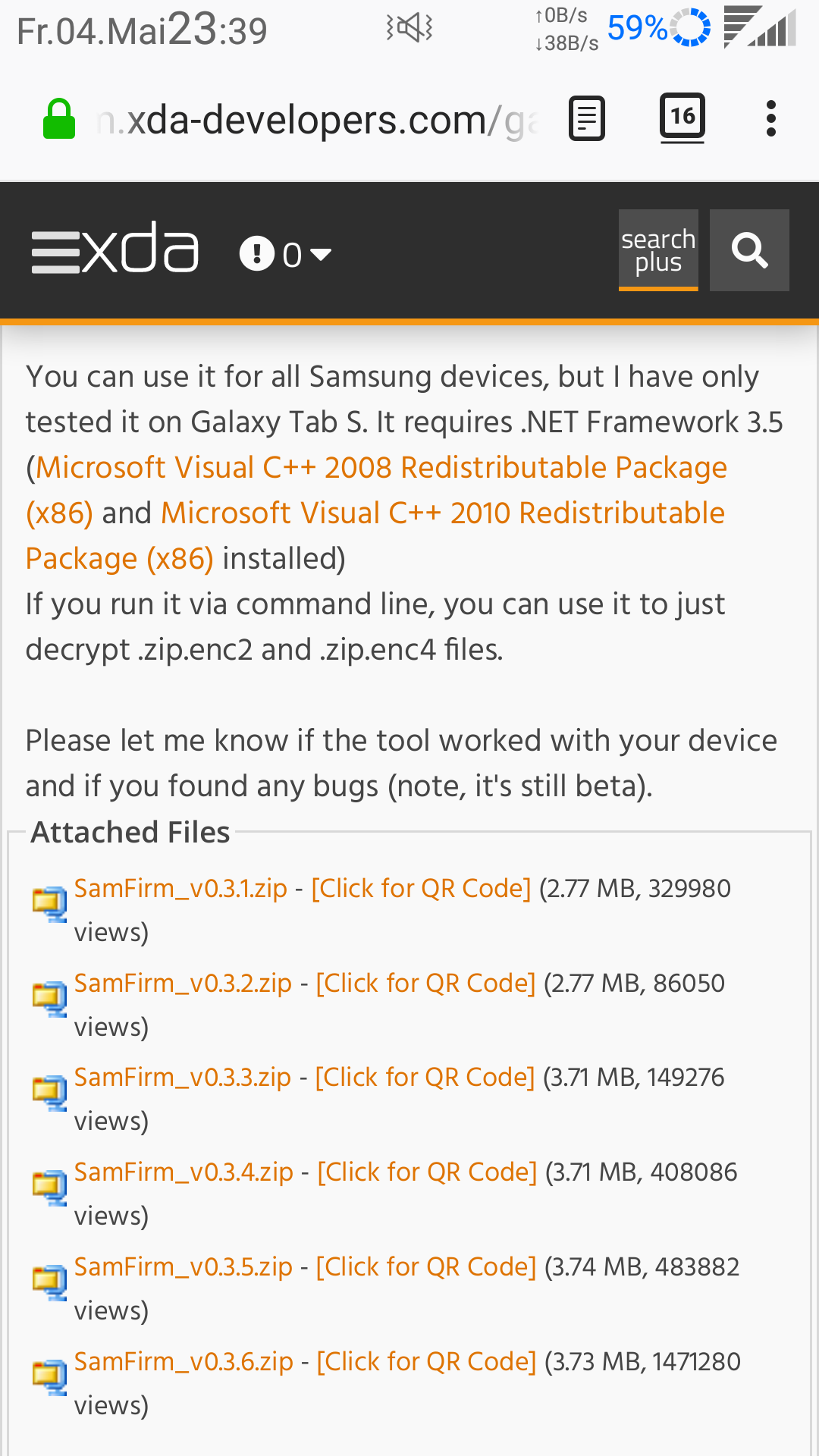

ja im task geschlossen. Wo man genau sieht ob das vierteilig ist weiß ich nicht. Ich bin auf deinen link gegangen und dann siehe sreenshots:
1: https://fscl01.fonpit.de/userfiles/7581577/image/forum/Unbenannt.png
Bin dann dem link auf dem ersten screenshot gefolgt und letztlich bei der datei rausgekommen
das was ich genommen habe ist rot makiert: wo jetzt steht ob das vierteilig ist, keine ahnung :D

Wie schon dasteht: die version ist (debrecated) also veraltet, bin dann dem link gefolgt, deswegen bringt mir die beschreibung dann nicht mehr recht viel, dazu kommt das ich keine anung von sowas habe und mir diese ganzen wörter völlig fremd sind und ich damit absolut 0 anzufangen weiß, sry,, ich versuch mein bestes

Du mußt auf der verlinkten Seite samfirm 0.36 runterladen,auch wenn dort steht es sei veraltet,es funktioniert
und wo genau kann ich das downloaden ?
da ist ja kein link für den download des tools

Jens S.
  • Forum-Beiträge: 6.346
04.05.2018, 23:40:17 via App
doch,etwas nach unten scrollen

Was veranstaltest du denn für ein Szenario?
Die Datei hier runterladen und Version 0.3.6 nehmen.
https://forum.xda-developers.com/galaxy-tab-s/general/tool-samfirm-samsung-firmware-t2988647
Wenn ich die Datei anklicke kommt das.
David Wutz
die links sind aber mit irgend ner werbung zugemüllt, da komm ich auf ne falsche seite
Da kommst du auf gar keine Seite, weil sofort der Download gestartet wird!
