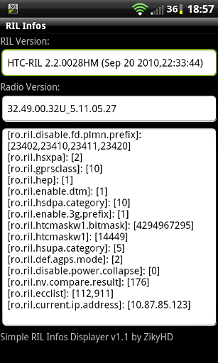

@Waldemar
welches Radio und welche Ril hast du z.Z installiert.
kannst du mit Ril_Info 1.1 auslesen.
Findest Du hier als Download
Waldemar Bool
  • Forum-Beiträge: 278
18.01.2012, 19:00:18 via Website
2012 01 18_18 57 24
Meine RIL isft nicht dabei. Und jetzt?
— geändert am 18.01.2012, 19:12:15
18.01.2012, 19:16:29 via Website
Du hast die aktuelle RIL: 2.2.0028HM
Das dazugehörige Radio wäre die 5.17.05.08
Das aktuellste Radio wäre 5.17.05.23.
Ich kann dir aber nicht sagen, ob es zur RIL 2.2.0028HM passt.
Eine Anfrage hatte ich gestartet. Leider noch keine Antwort. :(
— geändert am 18.01.2012, 19:18:24
