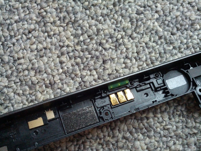

Was ich komisch fand: die 3 goldenen Pins auf der rechten Seite des GN´s... Für was sind den die gut ?Ich habe noch nicht nachgeschaut aber auf den Pins auf der Innenseite war bei meinem original GN ein Sticker drauf,sprich auf der Innenseite. Für was auch immer die gut sind,es hätte nicht gefunzt da die Pins auf der Innenseite abgeklebt waren.
Im Video entfernt der Typ die auch defintiv ! Dies habe ich bei der neuen Hülle auch getan.

Zu den drei goldenen Pins an der Seite: die sind für die Dockingstation (gibt es die mittlerweile eigentlich endlich?) gedacht, ersetzen praktisch das Anstecken des Kabels. Warum allerdings da ein Aufkleber drauf war, ist mir rätselhaft.. ich frage mich gerade was sich unter meinen versteckt :P

Hat mich nur n bissl stutzig gemacht bin den Pins...mehr auch nicht. Da ich eigentlich nicht vorhatte mir diese Docksingstation zuzulegen
wäre es mir egal gewesen aber komisch isses schon...
Das ist meine "alte" Abdeckung...kann doch nicht funzen oder ?!?

Hmm bin mir da nicht sicher. Die drei Kontakte unten sind ja im Prinzip frei.

Den Gedankengang hatte ich auch schon,aber egal. Bei der neuen Abdeckung hab ich sie entfernt.

Diese 3 Pins an der Seite sind zum Laden, bzw auch für den Datenaustausch
ich benutze das zum beispiel im Auto, da habe ich mir das Orginal KFZ Kit für das Galaxy Nexus gekauft.
http://www.telefon.de/images/out550/samsung_kfz-halterungssatz_ecs-k1f2be_galaxy_nexus.jpg
da siehst du rechts an dem Teil auch diese 3 Pins. an dem Dock wo der Saugnapf ist kommt das Ladekabel und das Musik Kabel dran.
Das heißt: du kannst "kabellos" das Handy laden und Musik hören.
das Kabel hängt halt nicht dierekt am Handy, sehr praktisch wie ich finde.
