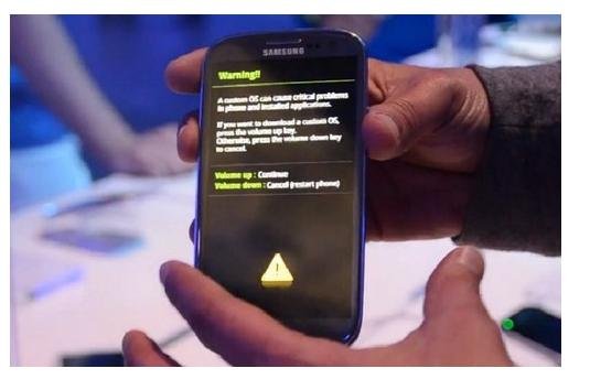

11.02.2013, 15:34:23 via Website
Geh mal in den Downloadmodus und poste was links oben klein geschrieben steht.
Joschua C.
  • Forum-Beiträge: 20
11.02.2013, 15:46:00 via Website
"ODIN MODE"
11.02.2013, 15:51:18 via Website
Nein, darunter.
Steht der Counter auf 0 oder höher?
Binary?
Wenn der Counter höher als "0" steht und die Binary auf "Custom", dann wirds nicht so einfach mit der Garantie sein, als wenn er auf "0" und die Binary auf "Official" stehen.
Das kannst mal durchlesen, dass ist recht gut beschrieben...
https://www.nextpit.de/root-android-gewaehrleistung
— geändert am 11.02.2013, 15:53:20
Joschua C.
11.02.2013, 16:01:15 via Website
Steht der Counter auf 0 oder höher?Binary?
Counter steht auf 1
Current Binary: Samsung Official
System Status: Custom
11.02.2013, 16:03:06 via App
Dann hat der root Spuren hinterlassen

03.03.2013, 15:20:02 via Website
Unbenannt1362321507193
das Gerät startet zwar, es bleibt aber beim Samsung Logo hängen , man kommt also nicht mehr ins Menü.
Man kommt aber ohne weiteres in den download Modus
— geändert am 03.03.2013, 15:38:30
