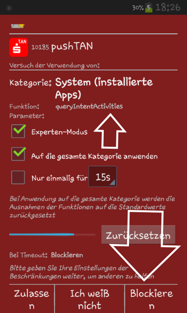

06.12.2014, 18:35:25 via Website
Hallo Dawid C.,
ich habe keine SuperSu abfrage.
  1. Bild zeigt die Voreinstellung zum Blocken
  2. Bild zeigt die Abfrage beim S-pushTAN öffnen

06.12.2014, 19:27:39 via App
Das was auf dem ersten Bild ist das mit "queryintentacrivities" finde ich nicht :(
06.12.2014, 19:31:16 via Website
Dawid C.
Das findest du im XPrivacy-Mod

06.12.2014, 20:42:33 via Website
Alles klar bei dir sieht es einweinig anders aus bei dir heißt der Punkt "Srv-querIntentActivities" oder wählst die linke CheckBox an.
