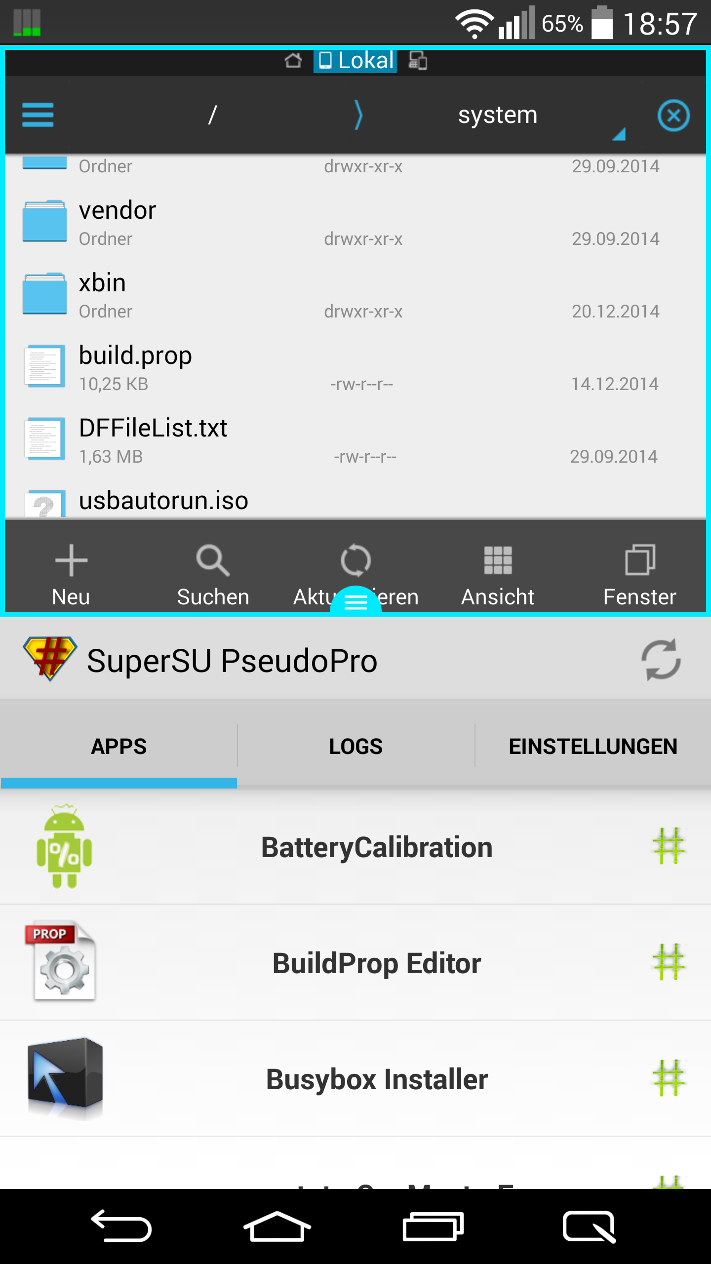

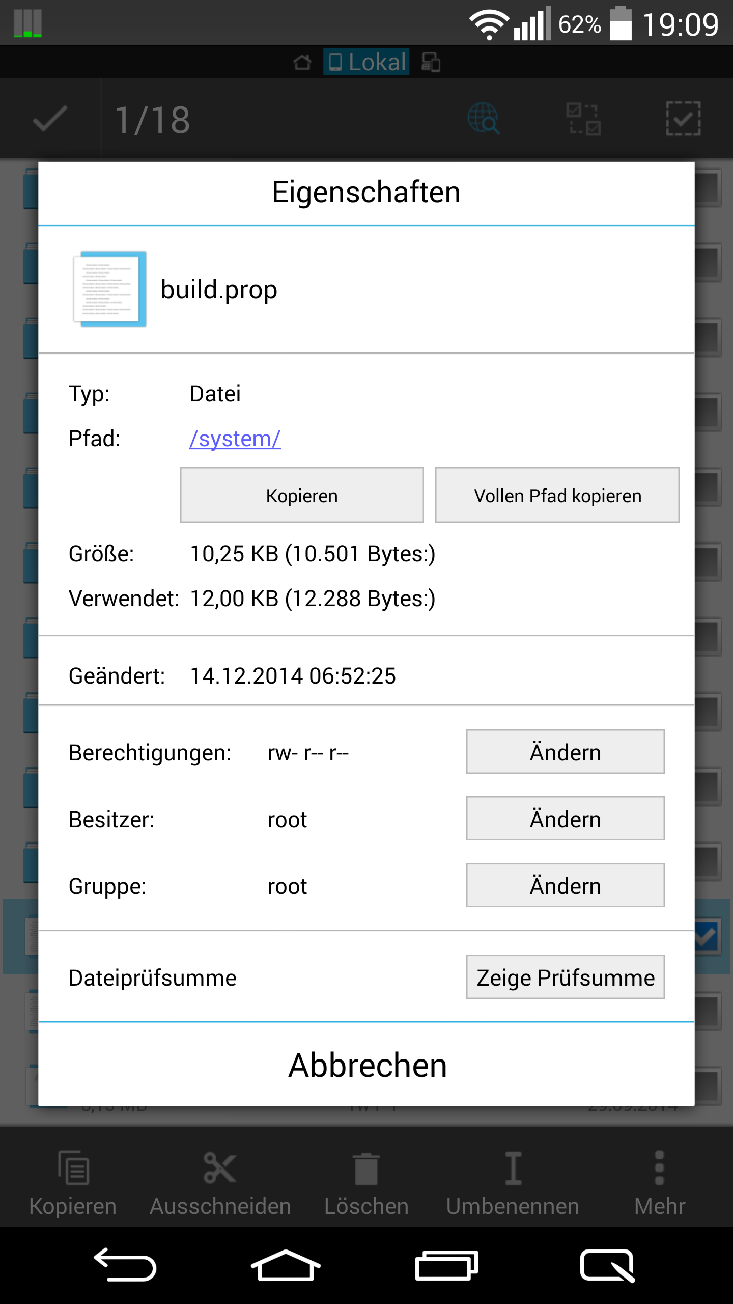

  • Forum-Beiträge: 897
20.12.2014, 19:05:44 via App
@summer
ich kann das irwie nicht glauben, mach mal 1-2 Screenshots, so zB :
damit ich sehe, dass du auf den richtigen Weg bist.
evt noch das Bild :
@thenew
physikalisch kann man natürlich nix ändern, aber die Auslastung/Reservierung schon
lg Klaus

ManuSomm
  • Forum-Beiträge: 425
21.12.2014, 09:20:55 via App
So guten morgen :) hier das Bild, sodass mir glauben kannst.
Bilder oder Fotos hochladen
''The only time you should ever look back is to see how far you've come.'' | Oneplus 6t
ManuSomm
21.12.2014, 10:37:42 via App
Ich glaub mein Handy verarscht mich. Jetzt hats funktioniert danke! :)
