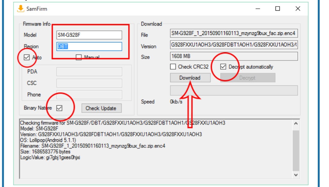

Tim E.
  • Forum-Beiträge: 12.843
14.10.2018, 12:56:23 via Website
Du musst bei "Model" SM-G955F eintragen, bei "Region" DBT und die Haken bei "Binary Nature", "Auto" und "Decrypt automatically" setzen. Danach brauchst du nur auf Check Update und wenn die Firmware gefunden wird, auf Download.

Fayv
  • Forum-Beiträge: 13
14.10.2018, 13:46:04 via Website
Zudem gibt es bei mir auch nichts zum Ankreuzen um Auto-Decrypten
Hilfreich?
Kommentieren
Jens S.
  • Forum-Beiträge: 6.346
14.10.2018, 14:08:36 via App
so sollte das aussehen
bei Gerät muß logischerweise SM-G955F rein
