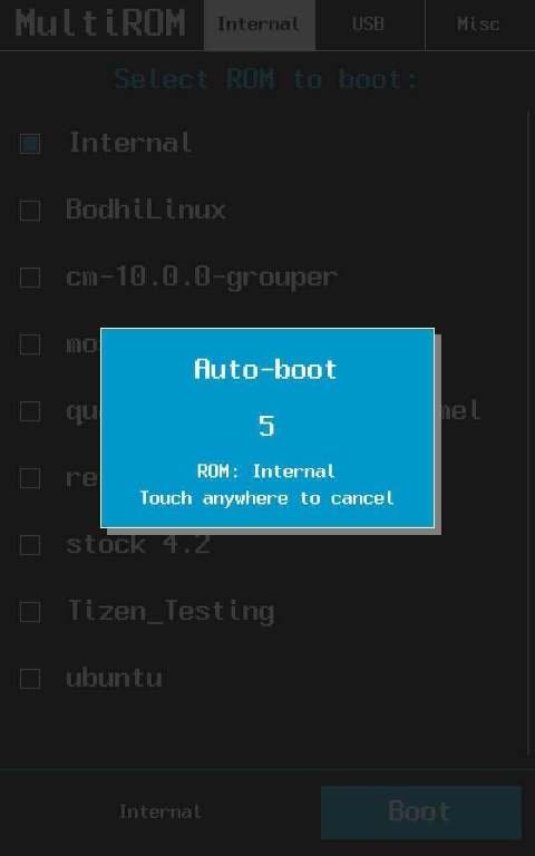

dual/multi boot für das nexus4
vielen dank an xanthrax von xda für die hilfe und anleitung!!
ich übernehme keine Haftung für enstandene schäden, usw
XDA THREAD
Anleitung:
man braucht :
das modifizierte twrp recovery.img ( zb mit dieser app zu flashen: https://play.google.com/store/apps/details?id=com.cgollner.flashify)
die multirom.zip
einen kernel, der das unterstützt.. zb. den aktuellen hells
Bitte im xda thread nochmal nachlesen, bzw die files besorgen.. ;)
mit der app das twrp recovery flashen
die multirom.zip flashen
den kernel flashen (hatte ich eh schon drauf)
done
:lol:
wenn alles klappt hat man im recovery die möglichkeit verschiedene roms als 2. boot variate hinzuzufügen..
bei einem normalen (re)boot wird gefragt, mit was man booten möchte..
mktyev9u

11.11.2013, 22:51:11 via App
wenn du alles gemacht hast, hast du im recovery unter advanced - multiboot: die option "add a rom" glaube ich..
einfach da durchhangeln und dein anderes rom da flashen.. ist eigentlich selbsterklärend.. ;)
ansonsten: ich glaube ich hatte den kernel als erstes installiert..
dann das recovery mit der app
dann die multirom.zip
— geändert am 11.11.2013, 22:56:10
11.11.2013, 23:05:20 via App
Hat wunderbar geklappt B) ich kann jetzt multiboot

12.11.2013, 18:05:25 via App
so, @alain
im recovery:
advanced
multirom
list roms
dann auf das rom klicken auf dem du was flashen willst
flash zip
und dann wie gehabt..
hast du das so gemacht?
— geändert am 12.11.2013, 18:06:36
12.11.2013, 18:14:35 via App
Geil danke hat sofort geklappt.... <3 hab jetzt Carbon 4.4 als Second rom laufen :)

? wo hast du das denn gemacht?
ps
alles was du am 2. rom machst musst du so machen..
kannst das rom auch einfach löschen, wenn du ein anderes willst..
die frage ist allerdings, was passiert wenn das haupt rom ein update bekommen soll..?
— geändert am 12.11.2013, 18:41:10

12.11.2013, 19:27:59 via App
ok
die crux ist der modifizierte kernel
der kernel muss für das multi rom modifiziert sein
also muss für ein neues Haupt Rom auch ein entsprechender Kernel da sein, damit Multiboot funktioniert..
12.11.2013, 19:33:32 via App
Ok also könnte es sein das man sich je nachdem erst mal vom multiboot verabschieden muss je nach update?
12.11.2013, 19:59:55 via App
jo, man braucht ein entsprechenden kernel..
wobei die kernel devs da bestimmt auch hinterher sind
aber da muss man abwarten..
erst mal ein neues du Release..
und das muss ja nicht gleich updaten, sondern kann das als weiteres rom testen.. :lol:
— geändert am 12.11.2013, 20:02:02
