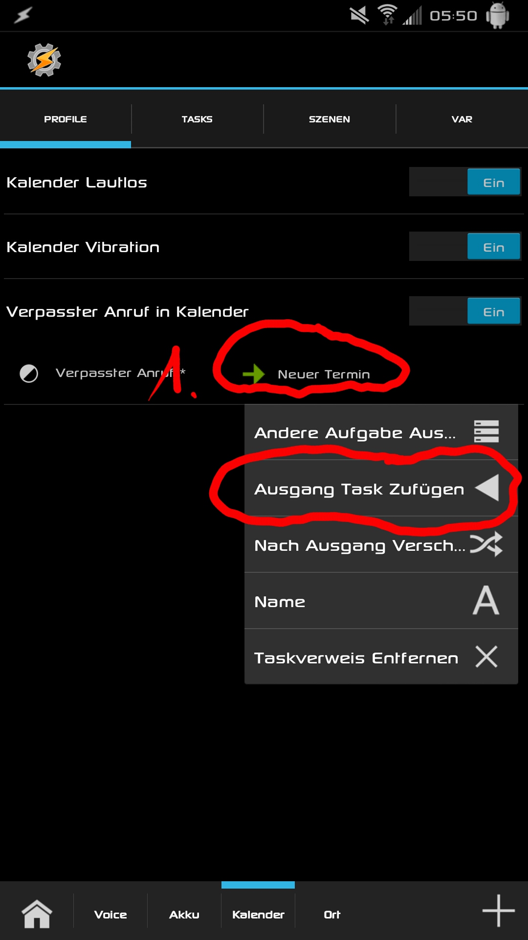

Aber ich finde nirgends eine Möglichkeit, um einen Ausgangs-Task zu erstellen.
Kannst du das bitte nochmal etwas erläutern wo das geht?

Wenn du den Eingangstask ein paar Sekunden "gedrückt hälst" (auf dem Bild mit "1." markiert) öffnet sich ein Untermenü in dem du einen Ausgangstask erstellen kannst.

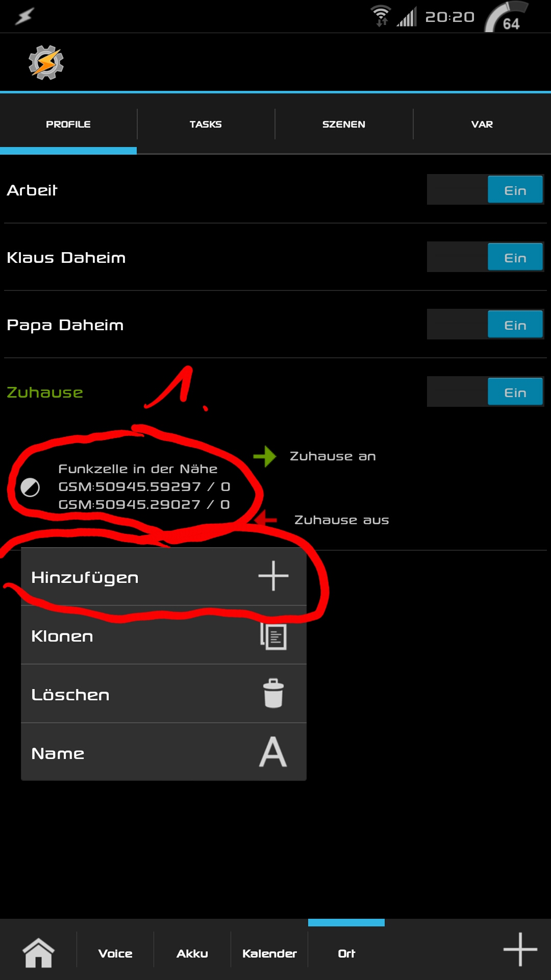

Das geht in dem man den Aktivierungskontext gedrückt hält und dann auf "Hinzufügen" drückt :
