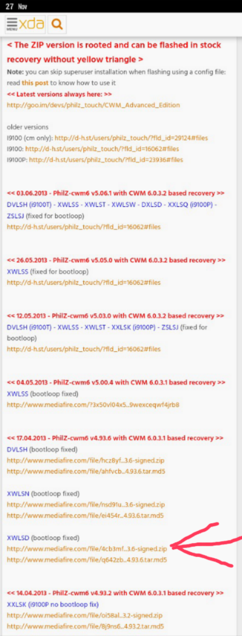

Hallo, Du kannst versuchen einen Kernel von Philz zu flashen,
dieser beseitigt eventuell den bootloop und Du kannst im Recovery ein Backup machen um deine Daten zu sichern.
Die Sache ist recht simpel, hier die signed zip runterladen
http://forum.xda-developers.com/galaxy-s2/development-derivatives/philz-cwm6-stock-kernel-cwm6-root-exfat-t1877270
versuch die XWLSD vom 17.4.2013 ,
-auf der micro SD speichern,
-ins recovery booten
-apply update from external card wählen und die signed zip flashen
-S2 wieder ins recovery booten (sollte jetzt CWM sein)
-wipe cache und wipe dalvik cache durchführen
-backup durchführen
-Neustarten und hoffentlich fertig
Wenns nicht läuft kannst Du jetzt eine andere Rom flashen ,entweder mit Odin oder via Recovery.
Edit: ich geh davon aus das dein S2 ein I9100 ist.
Edit: auf der verlinkten Seite nach unten scrollen bis zur gewünschten Datei

was ist die XWLSD vom 17.4.2013?
-S2 wieder ins recovery booten (sollte jetzt CWM sein) >> was ist ein CWM?
-wipe cache und wipe dalvik durchführen >>> wipe cache hatte ich schon gemacht. Was ist aber ein wipe dalvik?? Diese Auswahl stand mir nicht zur Verfügung.
welche Software benötige ich dazu?? Odin oder so??? Welche ggf. noch??
Ja, ich hab ein I9100.
Jens S.
  • Forum-Beiträge: 6.346
26.11.2015, 17:46:13 via App
-Du benötigst keine extra Software,wird alles mit dem S2 gemacht,nur eine micro sd ist von nöten.
-CWM ist ein customrecovery,mit mehr Möglichkeiten.
-XWLSD ist eine Version des modifizierte Kernel.
— geändert am 26.11.2015, 17:46:44

Hi nochmal,
ich bin nicht nur Laie, sondernn wohl auch ein wenig blind oder ich seh den Wald vor lauter Bäumen nicht.
Wo ist denn auf der Seite wo Dein Link hinführt das "Knöpfchen" für den Download?? Da steht soooo viel geschrieben......
Grüße
Don Camillo
  • Forum-Beiträge: 39
26.11.2015, 23:37:55 via Website
...ah...jetzt endlich entdeckt. Sorry (music)
