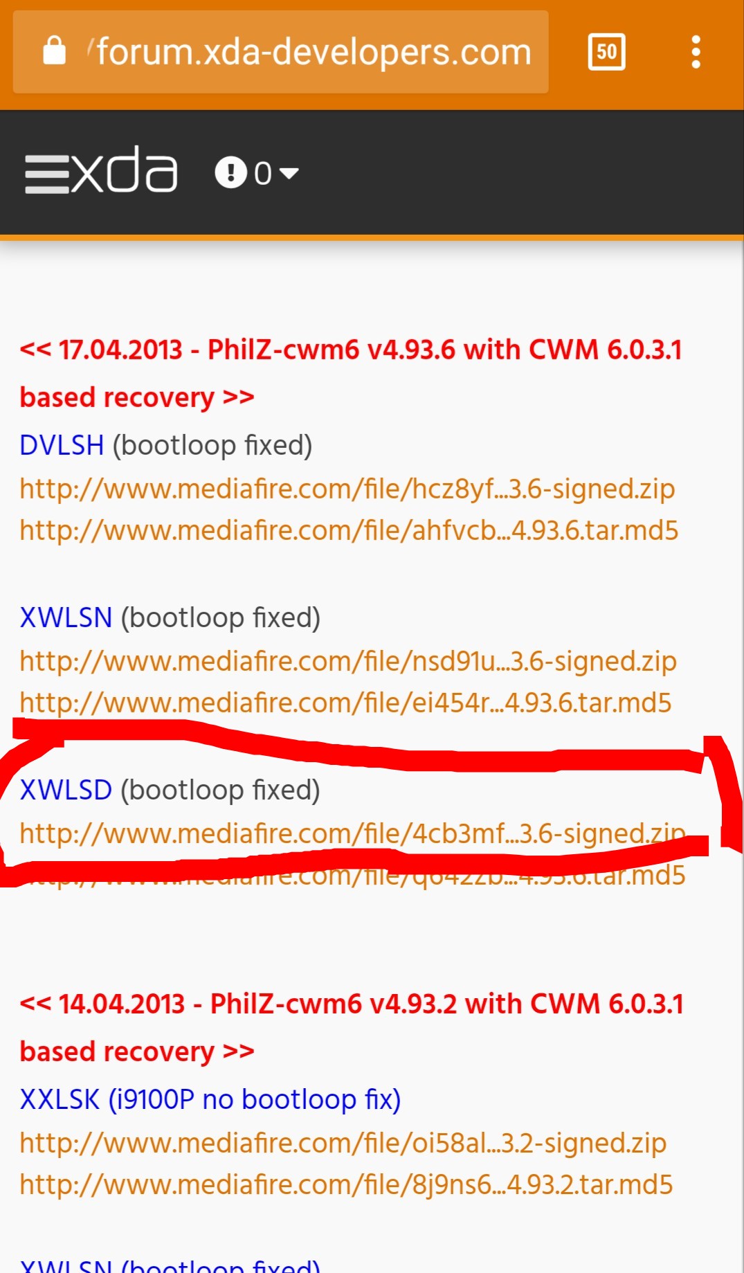

Wenn es ein S2 I9100 (kein G oder anderer Zusatz) ist, aber nur dann!!! kannst Du folgendes versuchen.
Du brauchst eine Micro Sd, möglichst leer und mit ausreichend Platz für ein Backup.
Lade dir hier den Philzkernel vom 17.4.2013 Philz-cwm6-v4.93.6 XWLSD signed zip (der obere der beiden links) nicht die tar und speichere ihn auf der Micro Sd,so das Du ihn leicht wiederfindest
https://forum.xda-developers.com/galaxy-s2/development-derivatives/philz-cwm6-stock-kernel-cwm6-root-exfat-t1877270
Du mußt auf der Seite weit nach unten scrollen bis zum Downloadlink.
kurze Anleitung
starte S2 ins Recovery,
(S2 ausschalten,mit lauter+home+powertaste neustarten)
wähle apply update from sd karte,navigiere zu dem heruntergeladenem Philzkernel und flashe philz,
danach neustart wieder ins recovery, es sollte jetzt völlig anders aussehen,
wähle backup (auf micro(externe) Sd Karte)
zurück ins Recovery home menü,
wipe cache und wipe dalvik
Neustarten,kann etwas dauern,
hoffentlich fertig.

Jens S.
  • Forum-Beiträge: 6.346
08.07.2018, 20:31:02 via App
hier
https://forum.xda-developers.com/showthread.php?t=1646108
hab ich schon benutzt,
ist ein ganz normaler Dateimanager,
am Pc runterladen,auf Sd speichern und dann ins Philz CWM booten und dort installieren,
er schreibt und liest intern und extern
— geändert am 08.07.2018, 20:31:50
LG Jens ?
Poco F5 Xiaomi EU
Hilfreich?
Kommentieren
FrankK
  • Forum-Beiträge: 29
08.07.2018, 20:38:20 via Website
Was genau im CWM? Install ZIP? Bei Chip gibt es ihn auch. Das wegen dem Akku nochmal.
