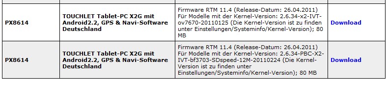

http://www.android-hilfe.de/pearl-touchlet-forum/105211-fw-11-4-navgear-problem-ungarn.html
So, Tauschgerät Touchlet X2G eingetroffen mit Firmware 11.2 (...bf3703..) und CD Navgear Deutschland. Ausser, dass der LCD etwas "flackert", lande ich auch hier wieder nach Freischaltung auf der GRÜNEN WIESE!
Deutschland-Karte - wie bei meinem Touchlet 11.4 - inaktiv!
Wer die Firma Navteq nun deswegen anspitzen möchte, hier eine Nummer:
0800 181 6065 (Deutschland)
Unser NAVTEQ-Kunden-Callcenter steht Ihnen Montags bis Freitags von 9.00 Uhr bis 18.00 Uhr (MEZ) zur Verfügung.
WENN es an der microSD-Karte liegen "würde", könnte es sein, dass die dazugekommenen Lizenzfiles nicht korrekt sind?
Können wir das nicht endlich mal vergleichen, mit einem Touchlet, wo Navgear geht?
Eventuell einfach die Lizenzfiles mal probeweise kopieren?
@m l: Welches Gerät hattest Du denn in Auggen dabei, dass dann erfolgreich mit einer anderen NavGear-CD-Nummer sein Ungarn-Problem verlor?
Das mit Kernelversion ...ov7670... oder das mit ...bf3703...?

Doch: Welche KERNEL-VERSION hast Du?
Findet man unter Einstellungen > Systeminfo
Musst nicht die ganze und sehr lange abtippen, denn es reicht der kleine mittlere Anteil:
Ist einfach wichtig, damit wir wissen, ob die Kernelversion mit Schuld am NavGear-Software-Problem ist.
