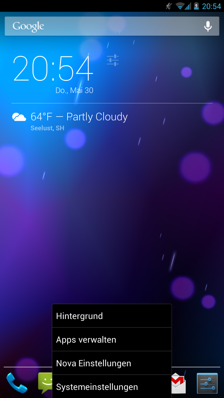

Kann man in dem Nova launcher auch die apps sortieren? Das ist ja der Standard launcher von slim bean :-D
— geändert am 30.05.2013, 20:52:50
  • Forum-Beiträge: 7.253
30.05.2013, 20:53:45 via Website
das ist nicht der standart launcher sonder der holo launcher :P
||♠HTC OneX♠:)Aicp||
||♠Nexus⑤♠:)Dirty Unicorns||
Estoy
  • Forum-Beiträge: 2.150
30.05.2013, 20:54:40 via App
Bei mir ist der Nova installiert... Guckst du da unten
— geändert am 30.05.2013, 20:59:52
30.05.2013, 20:56:08 via Website
ja bei build 5 hast holo und nova vorinstalliert.
||♠HTC OneX♠:)Aicp||
Estoy
30.05.2013, 21:00:18 via App
Wie Wechsel ich zu Holo? :grin:
30.05.2013, 21:05:39 via Website
einstellungen /apps /nova standart einstellung zurück setzten .
und wenn du dein handy neu startest wirst gefragt was du nehmen willst holo nova oder übersicht (nackedandroid)
müsst aber auch gehn wenn du den homebutton drückst .launcher auswählen für immer oder nur für einmal .
||♠HTC OneX♠:)Aicp||
Estoy
30.05.2013, 21:13:06 via App
Also bei mir war kein holo launcher, ist aber egal, ich mag ihn eh nicht, habe ich gerade auf Google Play store gesehen :grin:
