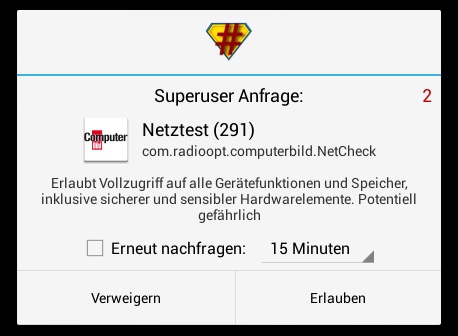

da in einem anderen thread auf die su anfrage von mehreren spiele apps berichtet wurde,
möchte ich hier auf die app COMPUTERBILD Netztest hinweisen..
auch diese app will (in der Beschreibung unerwähnt) su rechte auf dem device! :cold: :vader:

07.06.2013, 10:21:26 via App
Hab mal angefragt.....und die app läuft bei mir ohne SU nicht

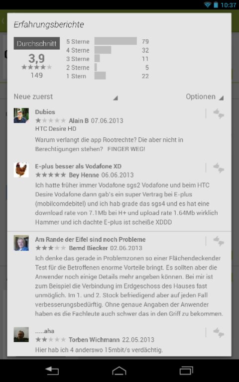

07.06.2013, 10:36:29 via App
Habs grad auf meinem DesireHD mal getestet aber nachdem ich die SU rechte verweigert habe ging nix mehr! Und SU rechte wollt ich der app nicht wirklich geben. Das traurige keiner der User im store hat das erwähnt entweder weil die das nicht schlimm finden, oder weil keiner root hat (unwahrscheinlich)
Bewertung hab ich direkt mal da gelassen!
