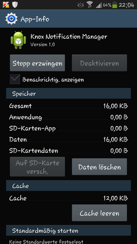

Daniela Wolf
  • Forum-Beiträge: 213
02.11.2013, 22:12:30 via Website
Danke fuer den Hinweis. Habs eben gemacht!
Das kam dabei raus:
Knox ist doch was neues seit dem Update. Was soll ich nun am besten machen? Danke

  • Forum-Beiträge: 4.132
02.11.2013, 22:35:13 via Website
Mit einem wirklich schlechtem Deutsch. Klicke doch bei der Meldung auf Apps anzg. und schau welche Apps so gefährlich sein könnten.

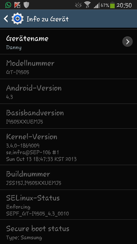

  • Forum-Beiträge: 8.735
03.11.2013, 21:08:21 via Website
Ich habe noch kein 4.3, aber soweit ich weiß, ist darin SELinux (Security Enhanched Linux) integriert, welches Apps noch weiter in eine Sandbox sperrt. So wie ich die Meldung interpretiere, könnte das von SELinux sein, weil eine App nicht korrekt gelabelt ist. Und das wiederum scheint Eurer Beschreibung nach Knox von Samsung zu sein.
Was sagt denn Samsung dazu? Schon mal angeschrieben?
03.11.2013, 21:37:41 via Website
Du kennst SELinux nicht! Muss ich stark annehmen!
Ich kenne es von Linux. Leider weiß ich (noch) nicht, ob es unter Android wirklich im Enforce Mode arbeitet.
Ich habe nocht gesagt, das amputiert werden soll - also Knox deinstalliert werden soll!!!
Ich habe gesagt, dass Knox nicht korrekt gelabelt ist, was ein Fehler seitens Samsung wäre!
03.11.2013, 22:47:52 via Website
Genau das interpretiert ihr alle falsch!
Es gibt einen Sicherheitshinweis. Welche App den auch immer aufbaut. Dort gibt es einen Button, der anzeigt, warum der Sicherheitshinweis kommt und dann wird Knox angezeigt.
Der Hinweis selbst kommt, weil Knox etwas macht, was eine andere Komponente, nämlich SELinux oder der für mich mittlerweile wahrscheinliche Kandidat, Kasperskty auf dem Bildschirm als Hinweis ausgibt..
Wenn ich nämlich mit meiner Vermutung richtig liege, dann ist ein Malwarescanner drauf und nun meldet er sich, es werden aber die falschen Schlüße gezogen!
03.11.2013, 23:01:26 via Website
Die App info in der Statusleiste zeigt die App an, die die Benachrichtigung erzeugt. Und in diesem Fall Knox. Btw Karspersky ist seit Jahren mit Produkte auf dem Deutschen Markt. Da gibt es in Deutschfragen nichts zu bemängeln. Knox dagegen ist gerade mit Samsunghandys eingeführt worden.
03.11.2013, 23:34:16 via Website
Kaspersky Meldungen sehen nicht wie Systemeigene Meldungen aus.
Sind immer in den Hausfarben gestaltet und zeigen ganz Klar das sie von Kaspersky kommen.
Und das Deutsch ist sehr wohl schlecht.
Edit: es ist wahrscheinlich eher umgekehrt. Kaspersky versucht auf das System zuzugreifen und Knox blockiert das. Daher dann das Dreieck beim Kaspersky Logo weil es nicht ordnungsgemäß laden kann.

Petra Caprice
  • Forum-Beiträge: 16
04.11.2013, 09:01:00 via App
nach Drücken auf die Benachrichtigung, also nicht auf die geöffnete Nachricht, wie ich es zuerst irrtümlich gemacht habe, erscheint auch die Knox-App, wie bei Daniela. Wenn ich auf "Apps anzeigen" in der geöffneten Warnmeldung drücke, erscheinen ALLE Apps. Wenn Knox schon warnt, sollte es auch die entsprechende App anzeigen. Ich glaube, dass Knox vor etwas warnt, nicht, dass vor Knox gewarnt wird!

schließe mich bei den Problem an. Auch bei mir kommt der Sicherheitshinweis.
Wenn ich mir die App dann anzeigen lassen möchte, bekomme ich auch nur eine Liste von allen Anwendungen. Das mit dem lange drücken habe ich noch nicht ausprobiert.
Sonst ist alles ziemlich Standard auf meinem Telefon. Kein Virenscanner, kein root, etc.
