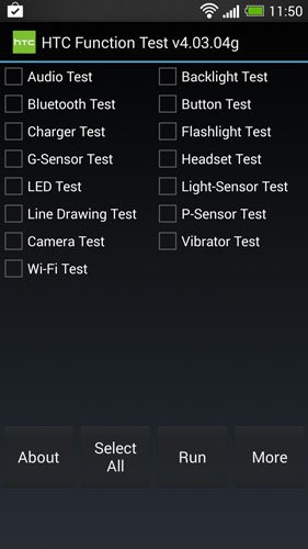

Lama.jaju
  • Forum-Beiträge: 529
03.01.2014, 11:07:27 via App
*#*#3424#*#*
eingeben
Systemtest unter LED
leuchtet sie da nicht liegt ein Hardwaredefekt vor
— geändert am 03.01.2014, 11:08:42
Andreas E.
  • Forum-Beiträge: 9
03.01.2014, 11:52:57 via Website
Habe den Test wie auf dem Bild zu sehen ist gemacht.
Screenshot_2014 01 03 11 50
funktionieren beide LEDs.
Was nun?
— geändert am 03.01.2014, 11:59:06
