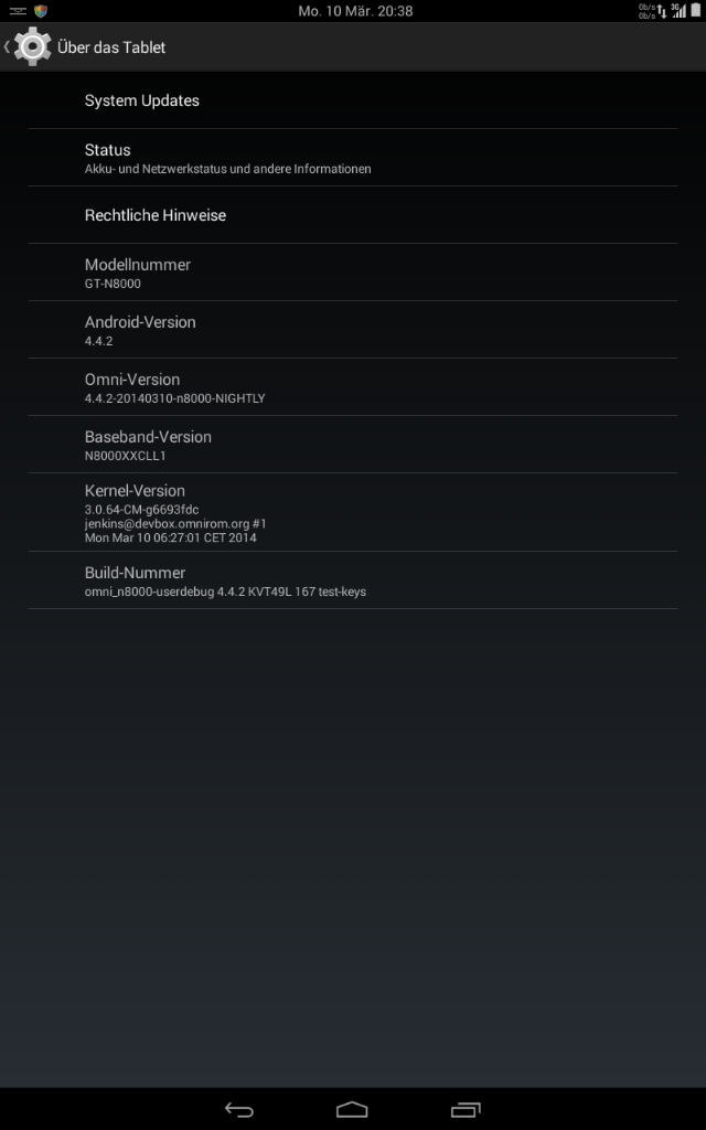

10.03.2014, 16:34:36 via App
So...
Taaataa..
Es gibt OFFICIAL omni rom nightlies! :) :)
Tb macht grad seinen job, dann werde ich es mal testen..
Links usw für den OP folgen auch noch :)
— geändert am 10.03.2014, 16:34:57

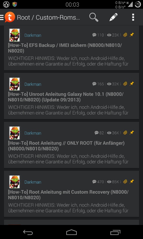

Hier gibt's ausführliche Anleitungen
nyu7c9a6
Zb
http://www.android-hilfe.de/showthread.php?p=3847043
Tobias Claren
  • Forum-Beiträge: 121
23.03.2014, 01:13:53 via Website
Was ist das für eine App?

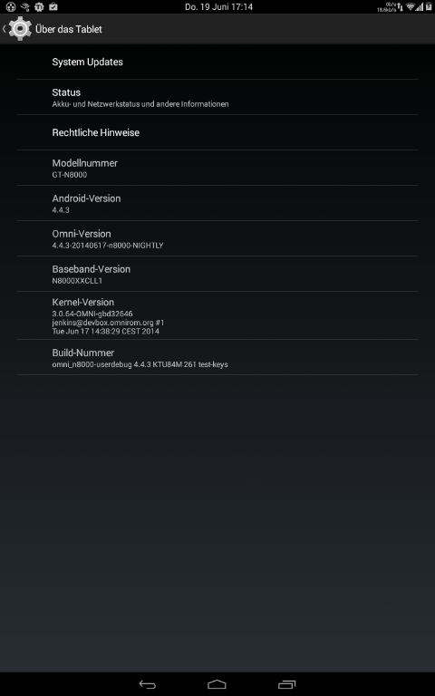

19.06.2014, 17:17:39 via App
So, da hat sich doch der Aufwand eines clean flashs gelohnt.. ;) :D
4.4.3 Omnirom :)
Alles prima soweit :)
