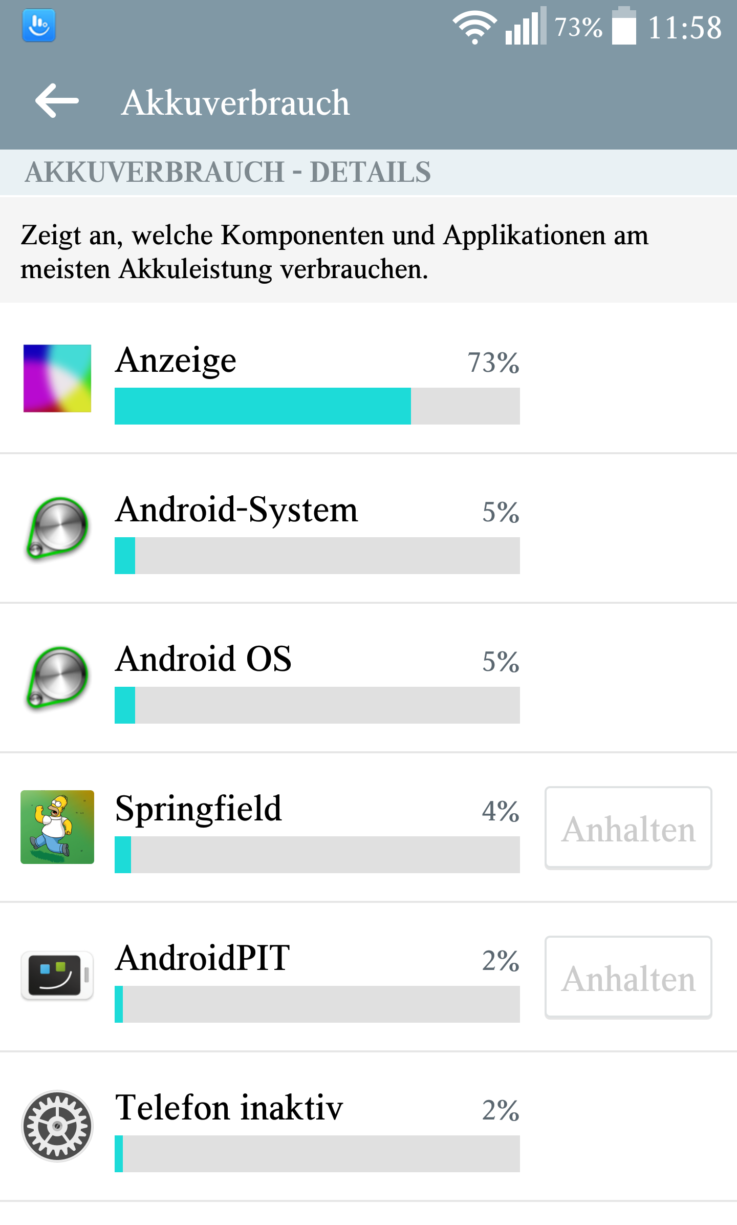

Bei mir taucht Google Dienste nicht auf. Hab Android 4.4.4 und ich meine die Anzeige, die man erhält wenn man unter Einstellungen auf Akku geht (also wie bei Deinem Screenshot).
