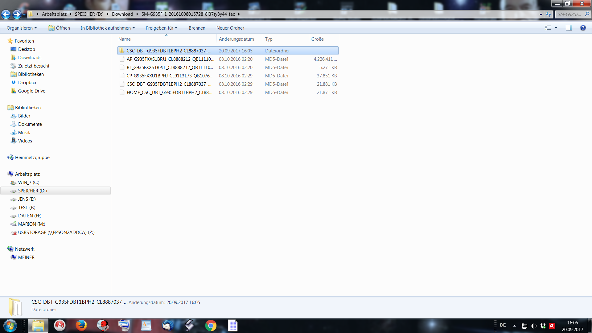

Ich möchte mein S7 edge downgraden, mit dem Nougat komme ich so überhaupt nicht klar.
Bei SamMobile Software runtergeladen, genauer gesagt schon bei Sammobile, Samsung-Firmware.org, und sonst wo.
Leider erhält man immer nur eine 1-teilige Software mit der das flashen via ODIN v3.09 nicht möchte und immer bei NAND write START hängt und irgendwann FAIL erscheint.
Zu Beginn kommt auch immer BINARY INVAILD und es startet nur wenn man die TAR Endung verwendet.
Mit SamFirm ist es leidder nur möglich eine Android 7 Firmware zu erhalten...
Ich suche für DBT/VIA Android 6.0.1 . Habe es auch schon mit sämtlichen Versionen probiert, jedoch klappt keine davon, egal woher.
Könnt ihr mir helfen?
Wie komme ich an eine anständige 4-teilige DBT/VIA ANdroid 6.0.1 Software?
oder
Weiß jemand wo im Raum Nürnberg jemand flashen macht? Samsung Store?
Liebe Grüße und wirklich vielen Dank... ich weiß nicht mehr weiter ich habe inzwischen 14x neu eine Firmware gedownloaded aber es will nicht so wie ich das möchte.

versuchs mal mit einer neueren Odinversion 3.12.
die zip hast Du auch entpackt?

habe ich probiert selbes Ergebnis: Md5 Binary invalid, und hängt nun schon by File analysis.
Entpackt wurde sie logisch, aber mit 7Z Opener. Funktioniert eigentlich gut...
