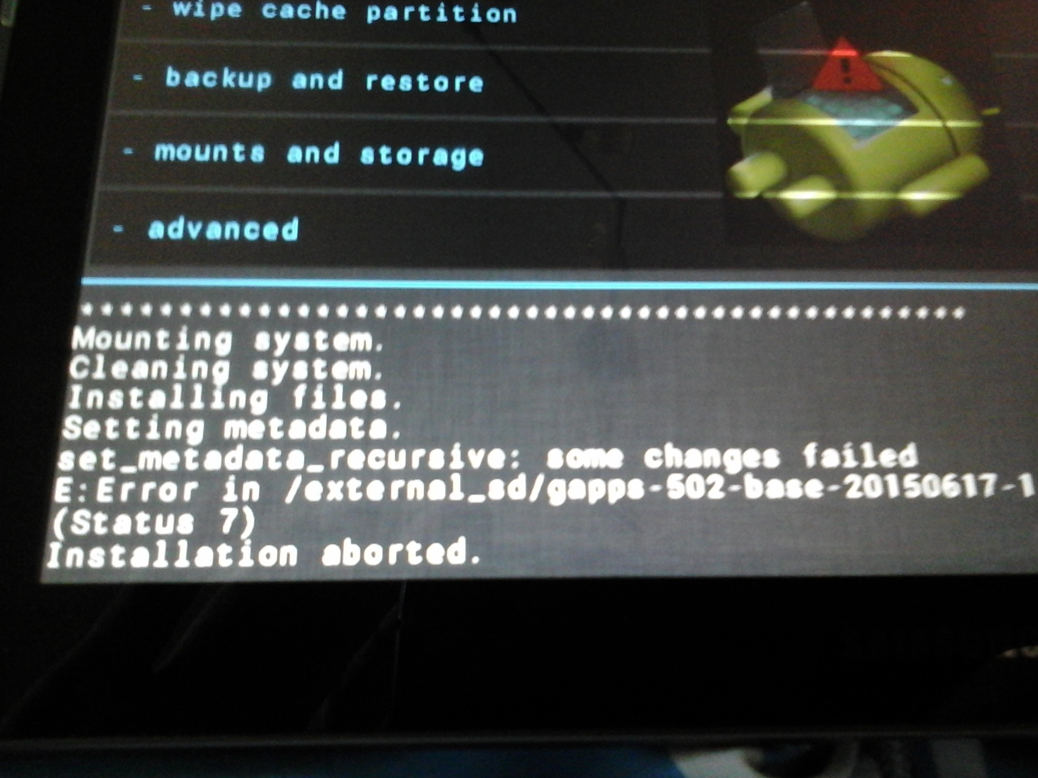

Ich wollte ein paar ROM's testen, aber es erscheint folgender Fehler:
Seltsam, dass er (wie im Bild oben) beim Installieren der Gapps kommt, aber auch Z.B. Bei anderen ROM's. Habe verschiedene Datein versucht, aber weiß nicht, an was es liegt.
Weiß es von Euch jemand?
Viele Grüße, Andi

Status 7 ist der häufigste Fehler, wenn das Recovery nicht zur Rom passt.

Aaaahhh, ok , vielen Dank! :) Dann würde ein Wechsel von CWM auf TWRP reichen?

Jaein, tritt der Fehler beim installieren/flashen der Rom auf oder bei den Gapps? Denn auf deinem Bild willst du die Gapps flashen.

Beim Flashen der AOKP ROM kam der Fehler. Bei CM 12 nicht, dafür aber bei den GAPPS.
Kann es auch daran liegen, dass ic evtl. vergaß Irgendwas zu wipen ?
Edit: Ich kann keine ROM flashen, außer CM 12 und da keine GAPPS.

Das ist komisch denn, wenn cm12 geht und du die für cm12 erstellten gapps nimmst sollte das auch gehen. Aber du kannst ja twrp ausprobieren ob es damit klappt.
Fettes Danke! Das war der Denkanstoß! Ich hatte tatsächlich nicht die aktuellste CWM Version! Jetzt klappt's! :)

Status 7 deutet, wie Ludy schon ansprach, auf ein veraltetes Custom Recovery hin, übrigens kannst du ein Custom Recovery auch quasi im Schlaf mit dieser App flashen. :)
