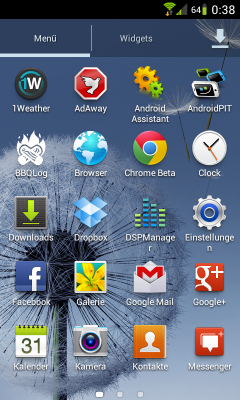

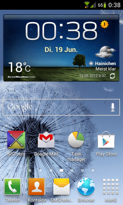

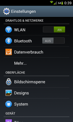

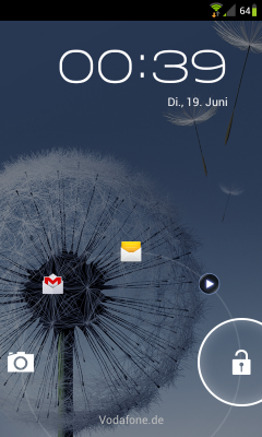

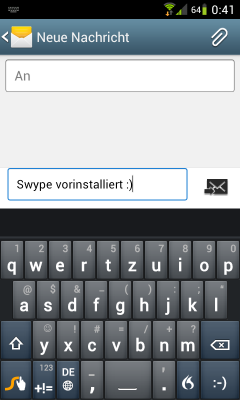

Screenshots

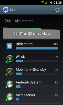

Kevin Richter
  • Forum-Beiträge: 1.687
20.06.2012, 14:47:59 via App
habe mit der rom massiven akkudrain!

  • Forum-Beiträge: 123
20.06.2012, 22:28:34 via Website
Bin mir noch nicht sicher aber glaube bei der v1.1 hält der Aku länger als bei der 1.2 schaue mir das aber noch ein paar Tage an
oder hat noch einer dieses Gefühl ?

Emir F.
  • Forum-Beiträge: 663
20.06.2012, 22:38:55 via Website
Ich habe auch das Gefühl das die v1.2 beim Akku schneller schlapp macht. Habe heute morgen um 07.00 Uhr das Aufladegerät abgestöpselt und jetzt habe ich noch 47% bei eigentlich sehr geringer Nutzung, 10 min telefoniert und 30 min gezockt. Ich habe aber direkt von der Milestone 5 drüber geflasht.

Emir F.
Leider habe ich die 1.1 nie getestet, sondern bin direkt bei 1.2 eingestiegen. Der Akkuverbrauch hängt aber meiner Meinung nach eher am Kernel, als an der Rom. Seit den letzten Versionen ist aber die Akkulaufzeit von CyanogenMod beispielsweise viel besser geworden, vielleicht war die CyanogenMod 9 Base vom 13.06. ein Fehler...
Wobei mich das mit dem Akkuverbrauch absolut nicht interessiert, da ich einen externen Akku habe :grin:

Akkuverbrauch würde ich jedem zum normalen CyanogenMod 9 raten, da der am wenigsten das System belastet und wirklich schnell ist.
RemICS macht aus dem SGS eben ein SGS3 inklusive dessen Funktionen, selbst der Launcher ist identisch :)
