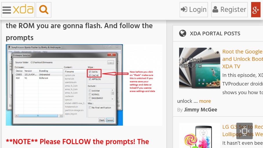

Flashe einfach die 4.4.4 Rom via Flashtool. Du kannst einen "Dirty" Flash versuchen, das heisst Du entfernst unter Wipe Den Haken bei Data. So bleiben deine Daten erhalten. Das funktioniert wenn du zB. von 4.2.2 auf 4.4.4 Updatest. Aber nicht wenn Du von 4.4.4 auf 5.x.x.x Updaten willst.
WICHTIG!!! flashe NUR die ROM für dein Z1 Modell.
Hier eine ausführliche Erklärung falls Du das Flashtool noch nicht kennst.
http://forum.xda-developers.com/xperia-z/general/tutorial-how-to-flash-stock-roms-t2240614 (english)
