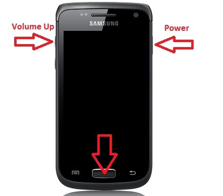

2. Im ausgeschaltetem Modus(es sollten keine Kabel angeschloßen sein) folgende Tastenkombination gedrückthalten. Den Power-Knopf nach erfolgreichem einschalten loslassen.
Recovery1

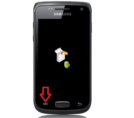

3. Wenn der Karton mit dem Android Männchen erscheint, dann drückt auf die ,,Optionen-Taste"
Recovery2

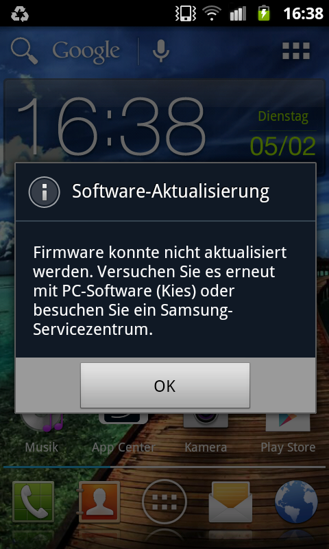

hi, ich habe mal eine frage zum thread. und zwar will ich mein handy mal wieder unrooten, da eine softwareaktualisierung verfügbar ist. das geht aber nicht. root checker zeigt nach der installation der zip immer noch rootzugang an. muss ich dann irgendwas wipen oder so?
04.02.2013, 22:16:49 via App
Hast du die unroot.ZIP verwendet?
Wenn ja, dann muss ich mal schauen, ob da ein falscher Link drin steht.
Auf Root testet du am besten, in dem du versuchst mit z.B. Avast eine Firewall zu verwenden. Oder Adblocker und sonstige Apps kannst du auch verwenden.
Und was ich noch vorweg sagen sollte. Updates via OTA gehen auch mit Root ;)

ich habs gerade versucht, doch es hat nicht funktioniert. es hat neugestartet, dann kam der recovery (cwm, warum auch immer) und dann kam die meldung
dgpgmbcj
dann wohl doch unrooten, aber wie?
— geändert am 05.02.2013, 16:43:32
05.02.2013, 17:00:36 via App
OK, das ist komisch. Was sagt dir Kies und wozu soll das Update denn eigl gut sein?

das update soll stabilitätsverbesserungen bringen und kies habe ich momentan nicht. muss ich wohl demnächst mal wieder aufm pc installieren.

ich hab vorhin das update mit kies installiert. hat allerdings ziemlich lang gedauert und nach dem rebooten wusste ich auch warum: kies hat erst mal alles "beseitigt" was ihm nicht gefällt, also root und clockworkmod. immerhin weis ich jetzt dass es ja vermutlich doch am root gelegen hat und außerdem hab ich endlich das update. bleibt nur noch das problem mit dem unrooten, falls noch ein paar updates von samsung kommen.

hallo nochmal,
ich hab mein phone jetzt wieder gerootet und hab mal versucht es zu unrooten, aber mit dem normalen recovery und auf einmal hat es funktioniert. muss ich dann zukünftig cwm vorher deinstallieren, wenn ich unrooten will und wie stell ich das denn an?
17.02.2013, 00:59:33 via App
Wie du das Stock recovery bekommst weiß ich jetzt so von der Hand nicht aber ich denke die Xda devs haben da was im Petto
17.02.2013, 16:00:29 via App
Wenn es nur mit Odin geht, dann musst du dir eben Odin holen
