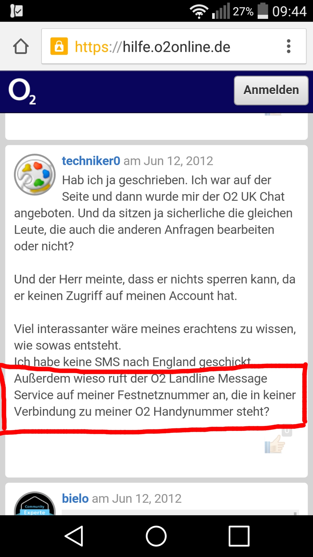

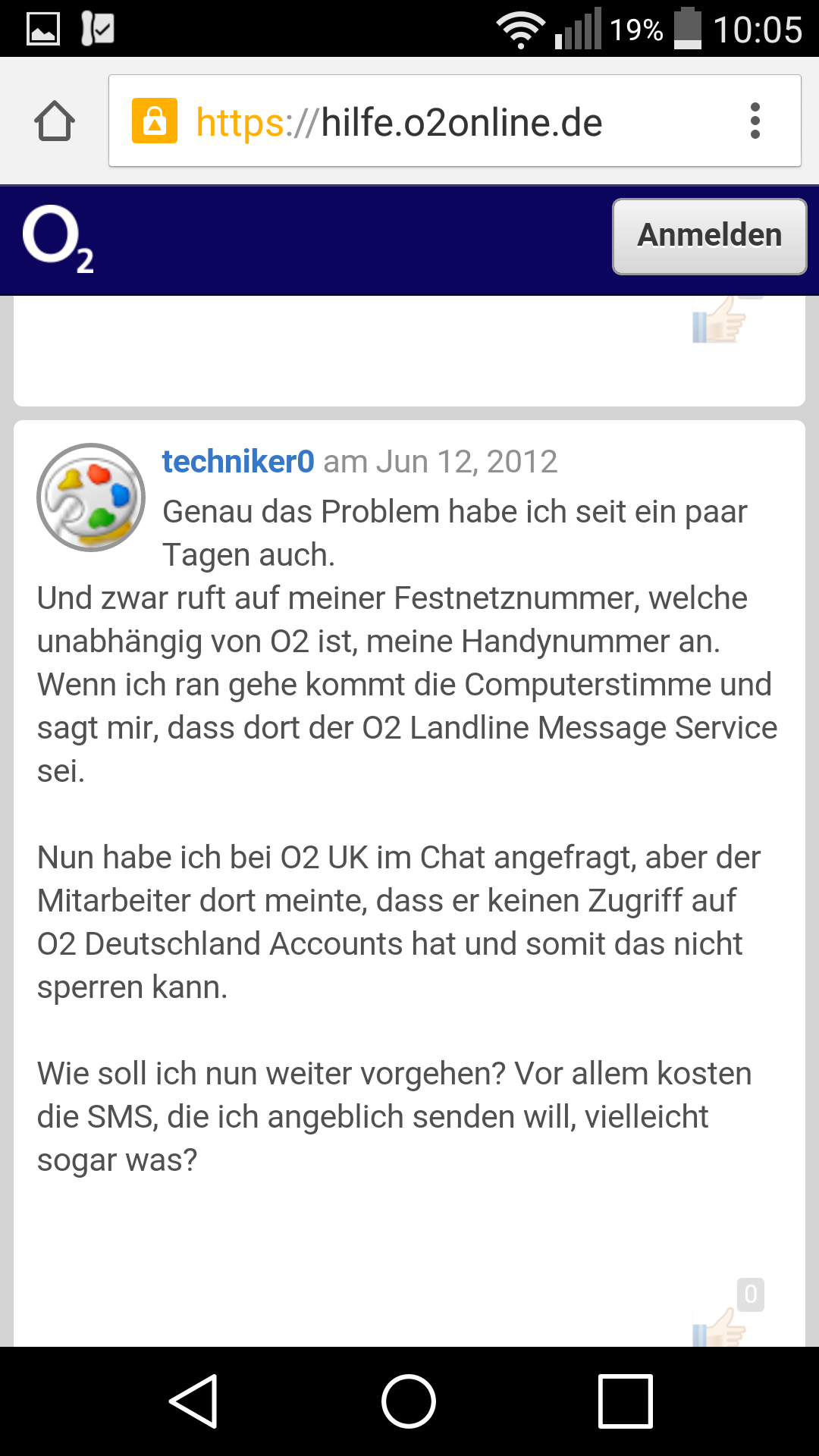

Es scheint sich hierbei wohl doch um eine Dienstleistung zu handeln. Ich habe in einem altem O2-Hilfe-Thread folgendes entdeckt:
Der komplette Thread:
https://hilfe.o2online.de/mobile/mobile-access.jspa#jive-content?content=%2Fapi%2Fcore%2Fv3%2Fcontents%2F27002
Leider ist das Ergebnis nicht bestimmt. Aber ein Anhaltspunkt.

Nach dem OS2-Thread, den Mark gepostet hat, sieht es mir nach einer Konfiguration der Rufnummer aus, die man über ein Telefonmenü (manchmal auch auf der Webseite im Kundenbereich) erreichen kann. Dort scheint eingestellt zu sein, dass man über SMS an einer vorgegebenen Telefonnummer informiert wird. Das wirst Du dann auch mal angegeben haben. Vielleicht unbewusst? Vielleicht hat das jemand anderes für Dich gemacht? Vielleicht, weil ihr Euch mißverstanden habt? Oder dieser jener Dich ärgern wollte?

Vermutlich hatte ich meine Festnetznummer bei O2 hinterlegt - für alle Fälle. Aber ich hatte die Sache mit Werbeinfos ausgeklickt und vor 4 Wochen, als ich gekündigt hatte, noch einmal nachgesehen.
Gleichzeitig mit der Sperrung der Handynummer auf meinem Festnetztelefon (vor nunmehr 3 Tagen) hatte ich ein (meinerseits sehr energisches) Telefonat mit O2. Der Mitarbeiter stritt natürlich alles ab ("Woher sollen wir Ihre neue Handynummer wissen?"), versprach aber, ALLE meine Daten und Nummern aus dem System zu löschen.
Möglicherweise ist das wirklich passiert, denn seit der Aufhebung der Sperre (letzte Nacht 1 Uhr) herrscht Ruhe (die Anrufe kamen täglich zwischen 7 und 9 Uhr). Hoffentlich bleibt das so.

Gabi Jung
  • Forum-Beiträge: 214
29.06.2015, 13:13:21 via Website
Hallo Mark,
auch wenn Du schreibst, dass der SMS-Service nix mit der Mailbox zu tun hat, habe ich noch mal bei McSim nachgefragt: Meine Mailbox ist deaktiviert.
Und jetzt muss ich etwas Grundsätzliches fragen: Wenn ich über den Empfang einer SMS benachrichtigt werde und die 1 drücken soll, um mehr zu erfahren, käme ich doch sicher zu einem Gesprächsteilnehmer - damit wäre das aber keine SMS, oder?
Und was ich auch gern wüsste: Warum zeigt mir mein Handy nicht an, woher diese SMS (oder was auch immer) kommt? Warum zeigt es die Benachrichtigung / den Anruf in der Anrufliste überhaupt nicht an?

Gabi Jung
29.06.2015, 13:40:58 via Website
Es würde uns wohl auch nicht weiterbringen, wenn ich die Sperre wieder aufhebe, ne? Denn die Ansagen sind 100%ig immer dieselben, und den Verursacher erfahre ich auch nicht.
Und ebensowenig würde es helfen, die 1 zu drücken und damit einmalig 29 Cent und 9 Cent pro Minute zu opfern, stimmts? Und ehrlich gesagt will ich das nicht; wer weiß, wie lange ich da vollgequatscht werde!

Gabi Jung
29.06.2015, 23:40:03 via Website
@ Luigi:
- Nein, meine Festnetznummer ist nirgendwo im Telefonbuch meines Handys gespeichert.
- Den Verbrauch meiner SMS kontrolliere ich mit DroidStats.
- Ich habe eben nach Aufhebung der Sperre eine SMS vom Handy an meine Festnetznummer geschickt. Sie ist nicht angekommen. Wobei ich das vorher noch nie getan hatte.
- Nein, ich habe die 1 nicht gedrückt. Und möchte es auch nicht tun.
@ Maestre:
- Ja, ich bin jetzt bei McSim, aber nur mit dem Smartphone.
- Ich habe den LTE Mini-Tarif (Monatlicher Paketpreis: 2,99 €, 100 monatliche Freiminuten, 100 monatliche Frei-SMS, 50 MB Internet).
@ James
- Mein altes Handy ruft mich mit seiner neuen Nummer auf meiner Festnetznummer an. Wie das gehen soll, darüber zerbrechen wir uns hier grad die Köpfe! ;-)
@ Android Anwender:
- Auch die Frage, woher die SMS kommt, möchten wir hier möglichst klären. Auf jeden Fall von meinem Handy, wenn dessen Nummer angezeigt wird. Nein, ich habe keine Weiterleitungen eingestellt, die Rufumleitung ist deaktiviert, ebenso die Mailbox.
- Festnetz und Internet habe ich bei 1&1.

Gabi Jung
30.06.2015, 14:37:08 via Website
Richtig, das Festnetz-Telefon zeigte die Handynummer an. Die Ansage lautete: "Hier ist der Festnetzservice von O2." Dann wurde die Nachricht vorgelesen. Dann, wie gehabt: "Bitte drücken Sie die 1, um mit dem Absender der SMS verbunden zu werden. Der Anruf kostet Sie einmalig 29 Cent und 9 Cent pro Minute."
Ja, das mit den Kosten ist wohl klar, denn mein Festnetz hat keine Flatrate ins Handynetz.
Um auf den Ausgangspunkt zurückzukehren: Ich hatte diese Anrufe oft nicht abgenommen. Wenn doch, schnell nach "Hier ist der Service..." weggedrückt, ohne mir die Nachricht anzuhören. Weil ich Dinge nicht leiden kann, die ohne mein Zutun passieren, wie eben dieser Service. So dass ich nicht sagen kann, ob es bei diesen geschätzten 100 Malen immer dieselbe Nachricht war.
Bleibt die Frage, was das mit O2 zu tun hat. Wie gesagt, streitet O2 jegliche Beteiligung ab und hat angeblich keine Kennnis von meiner neuen Handynummer.

Gabi Jung
Du sagtest doch McSim ist o2-Netz. Das wird schlicht ein Netzdienst sein und nicht auf jeden Provider, der diesen nutzt, gemünzt sein.
Abgesehen davon muss o2 doch auch Kenntnis von Deiner Handynummer haben, um das Netz überhaupt nutzen zu können. Auch wenn sie vielleicht keinen Direktkunden-Datensatz mehr haben, so bekommt McSim die Nummer ja auch vom Netzbetreiber zugewiesen, also o2.
Nachdem Du den manuellen Versand oben genauso beschrieben hast wie die Nervanrufe vorher, muss also irgendwie doch eine SMS von Deiner Handynummer an Deine Festnetznummer versandt worden sein.
