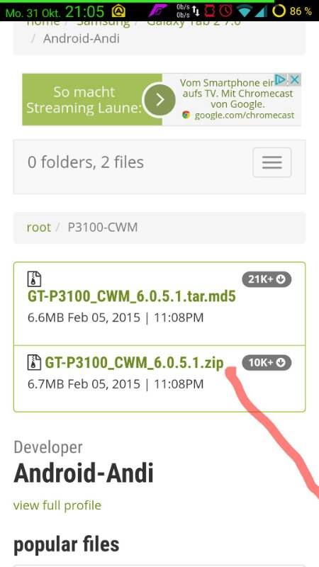

hallo guten abend ,langsam verzweifel ich hier mit cwm6.0.5 bricht die installation auch ab. Ich habe die GT-P3100_CWM_6.0.5.1.tar.md5 geladen und gezipt .
In Recovery gegangen und versucht zu installieren von internen Speicher und SD karte.
Was mache ich falsch .
— geändert am 31.10.2016, 20:29:30
Jens S.
  • Forum-Beiträge: 6.346
31.10.2016, 20:34:22 via App
nicht die tar zipen sondern die zip runterladen
LG Jens ?
Poco F5 Xiaomi EU
Frank Hönel
  • Forum-Beiträge: 9
31.10.2016, 20:58:28 via Website
Kommt aber als .tar.md5 zu runterladen. Habe ich auch probiert zu installieren.
— geändert am 31.10.2016, 21:02:55
Jens S.
31.10.2016, 21:06:53 via App
ich find die auch als zip
LG Jens ?
Poco F5 Xiaomi EU
Frank Hönel
Frank Hönel
  • Forum-Beiträge: 9
31.10.2016, 21:24:37 via Website
Habe sie nun bin gespannt. Das ging schon mal.:) So habe cm-13.0 20161030-2059 expresso3g.zip geflasht. ich habe ja die 3G Version des Tabs .Wird das richtig sein.
